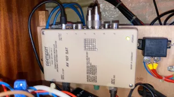

    ich habe eine alte Seefunkanlage von ca. 1990, offenbar mit einer alten Delta 100 Antenne. Ich würde gerne den Splitter von Ramert, siehe Bilder, ausbauen und die Seefunkantenne (also das Kabel „Input Delta 100“) dann DIREKT an ein modernes Seefunkgerät anstöpseln.

    Aufgrund der Bezeichnungen Delta 100 aus der Skizze gehe ich davon aus dass es sich um eine Radioantenne, also eine reine
    Empfangsantenne handelt. Es steht dort etwas von Autoradio und Eurosignal, beide Dienste liegen bzw. lagen direkt nebeneinander.
    Für dein Funkgerät benötigst Du dann noch immer eine VHF Seefunkantenne. Auch hat der Kasten damit nichts zu tun.
    Gruss Flo 13RF112

    ich denke das der Kasten was mit Radar und Telex bzw. Wetterfax was zu tun hat.
    Wie Florian schon schrieb hat es nichts mit dem Funkgerät zu tun.

  • Volker. Das ist einfach gesagt nur eine Weiche. Die Delta 100 ist wohl tatsächlich eine aktive Antenne und der Kasten teilt diese auf die verschiedenen Geräte auf. Früher Fax,TV und solche Sachen. Unter kommt die Antenne rein und oben kommen die Empfänger dran.
    Das Ding kannst Du ausbauen, wenn du nichts mehr von brauchst.

    Alle Anschlüsse der Box sind durchweg Empfangssignale.
    Offenbar tatsächlich Vorverstärker/Filter/Splitter um eine breitbandige Aktivantenne auf verschiedene Empfänger auf zu teilen.
    Ganz offensichtlich hat das NIX mit UKW-Seefunk zu tun.
    Ob der Kasten raus kann?
    Ich würde sagen, definitiv ja, direkt auf den Müll.
    Falls dir UKW-Seefunk reicht und du nix weiteres brauchst (NAVTEX, GW/KW, Inmarsat) reicht dir das korrekt installierte, aktuelle UKW-Seefunkgerät sowie eine geeignete Antenne.
    Diese solltest du suchen und beurteilen inklusive ihrem Kabel.
    Denn sollte diese eben so alt sein wie der Kram den du abgebildet hast, sollte man kritisch hinterfragen ob für das neue UKW-Funkgerät nicht gleich auch neue Antenne und Kabel Sinn machen.
    Denn 30 Jahre sind auf einem Boot eine verflixt lange Zeit für solche elementaren Komminikationseinrichtungen.
    Falls du irgendwann erweitern willst, beispielsweise GW/KW oder Inmarsat, würde ich auch kein altes Zeug mehr im Boot dran hängen. Alle Antennenkabel neu, jede Antenne neu.
