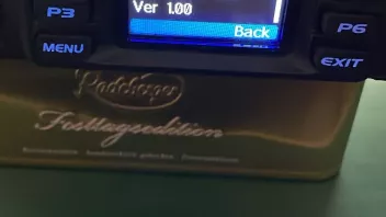

    Ich habe das tolle Gerät geschenkt bekommen. Ich würde das natürlich für Betriebsfunk nutzen wollen, aber von meinen Spezialisten wurde mir gesagt, dass man diese nicht umprogrammieren kann.
    Kann da Jemand etwas dazu sagen ? Gibt ja ein paar Füchse hier .
    Moin.
    Ich habe es hinbekommen. Der Fehler war, dass das Gerät woher ich den Codeplug hatte, schon die RX/TX Erweiterung hatte. Das neuere Gerät nicht und deshalb kam immer Bandfehler. Nachdem ich die Erweiterung eingestellt habe ließ sich der Codeplug auch kopieren und übertragen.
