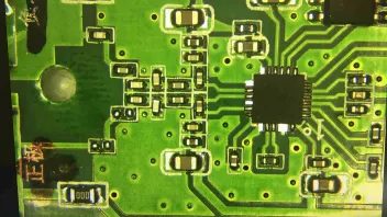

Mir ist nur nicht klar, wo hier die Antenne sein soll?

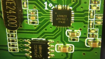

Das sieht nach einer Auskopplung aus dem IC über die zwei Anschlüsse und die Filter/Anpassschaltung aus. Diese geht einseitig auf den Minus der Batterien. Also soll mit dem Batteriekörper und meiner außen liegende Hand eine Antenne gebildet werden? Wie verhält sich das dann ohne Batterie/Hand? Werden die Versorgungsleitungen zur Antenne? Wie anpassen?

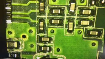

Kennt jemand das Sende IC? Was sind das für SMD Bauteile: halb schwarz/halb weiß? Habe gerade die Meßzange nicht zur Hand.....
