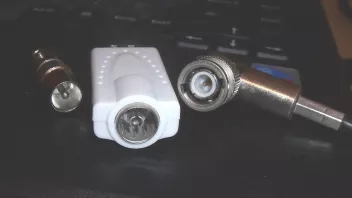

  • Hi DKS302 :)
    Da wurde nix nachgerüstet.
    Ein Kabel eine Seite BNC Stecker - auf BNC Winkelstecker war vorhanden.
    Im Adapterkästchen war auch noch ein BNC auf TV Adapter und schon war alles fertig.
    keine Kosten :)

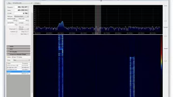

    Viele Bereich kenne ich als Laie ja noch nicht. Habe aber schon ausführliche Frequenztabellen im Netz gesehen wo ich mich mal schlau machen muss was das ist. Eine Sache kannst Du vielleicht kurz klären (siehe unten). Sieht mir irgendwie nach Datenpaketen aus (keine Angst, ich mach jetzt nicht von jeder Frequenz, die ich nicht zuordnen kann ein Bildchen)?

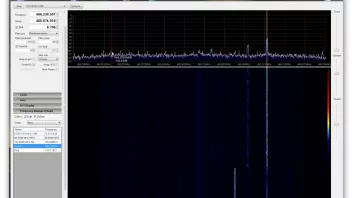

    Original von Volker S
    Wirklich sooo schwach, oder hast du den Gain auf 0 geschraubt oder die Antenne abgezogen?
    Das was da in seinem Screenshot bei 466,075MHz zu sehen ist, ist selbstverständlich Euromessage.
    Hättest du gegoogelt, wärst du als ersten Hit hier gelandet:
    http://de.wikipedia.org/wiki/POCSAG
    Die 466,075MHz ist die mittlere von insgesamt drei Frequenzen.
    Die Frequenz 2 ist in deiner rechten Bildhälfte zu sehen (466,230MHz).
    Frequenz 1 liegt unterhalb auf 465,970MHz.
    Alle drei Frequenzen werden deutschlandweit in Gleichwellentechnik und zusätzlich in Zeitschlitztechnik ausgestrahlt.
    Wenn man mit einem SDR auf die mittlere 466,075 dreht und die dargestellte Samplingbreite so einstellt das mal alle drei Frequenzen zeitglich betrachten kann, sieht man was ich meine:
    Wirklich nix kommt nur an wenigen Orten vor, die Regel ist eher das auf den meißten der drei Frequenzen überall immer was zu sehen ist, von extrem stark (eigene Funkzelle) bis sehr schwach (nächste/übernächste Funkzelle).
    Sobald der regionale Sender auf einer Frequenz aufhört, wird der selbe Sender auf einer der anderen Frequenzen aktiviert.
    So geht das permanent durch, wodurch zu jedem Zeitpunkt immer ein regionales Signal auf einer der drei Frequenzen empfangbar ist.
    Ich habe den Autogain vom Tuner aktiv. Das Ergebnis ist eigentlich das Gleiche - ob bei manueller Bedienung bis zum Vollanschlag, oder eben mit Autogain. Die 'Antenne' könnte man auch abziehen, und das 5m Koaxkabel alleine positionieren - einen großen Unterschied macht das nicht.
