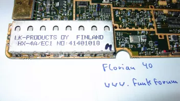

    Moin,
    ich hatte vorhin mal das Foto gemacht und hänge es mit an.
    Das Gerät nennt sich Telekom C-Micro (NHG-1XT). Es funktioniert sogar noch
    wenn eine externe Spannung von 7,2V angelegt wird. Leider habe ich keine
    C-Netz Karte um mal im Menü rumzuspielen.
