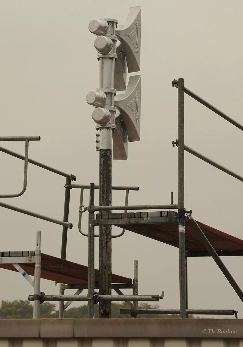

    Und meine "Haussirene" wurde vor zehn Jahren von E57 auf eine Sonnenburg mit 4 Treibern umgerüstet (die alte E57 steht bei mir im Keller...). Ist nun natürlich nicht mehr der "alte schöne Sound", eher Gequäke. Aber sie tut ihren Dienst, und das laut und deutlich.
    Und diese Dinger sind standartmässig Netzausfallsicher, was nicht von Nachteil ist. Freilich hätte man dem Mast hier allerdings ein paar Treiber mehr für die "Rundumausleuchtung" spendieren können. Dafür zielen die vier Hörner auf das Wohngebiet, wo ich wohne - sogar seit 1968.
