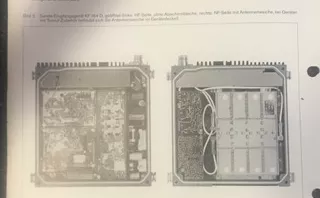

Moin zusammen,
zum Thema Duplexweiche KF…4 habe ich nichts in meinen Unterlagen gefunden.
Nur diese Randnotiz, siehe Bilder.
Ich meine mich zu erinnern, dass die Duplexweiche „vergossen“ war und so einfach nicht neu abgeglichen werden konnte.

Die Duplexweichen hingegen sind NICHT vergossen.
Das einzige Problem mit den Duplexweichen ist die Adaptierung an das Meßgerät.
Bosch hat da damals ziemlich spezielle Koaxsysteme verbaut, zu denen nichtmal alt eingesessene Spezialfirmen wie Telegärtner was zu sagen können.
Ähneln der SMB-Norm.
Ich kann solche Weichen nur abgleichen, weil ich mir aus Jumperkabeln eines Ausschlachtgerätes entsprechende Pigtails basteln könnte.
