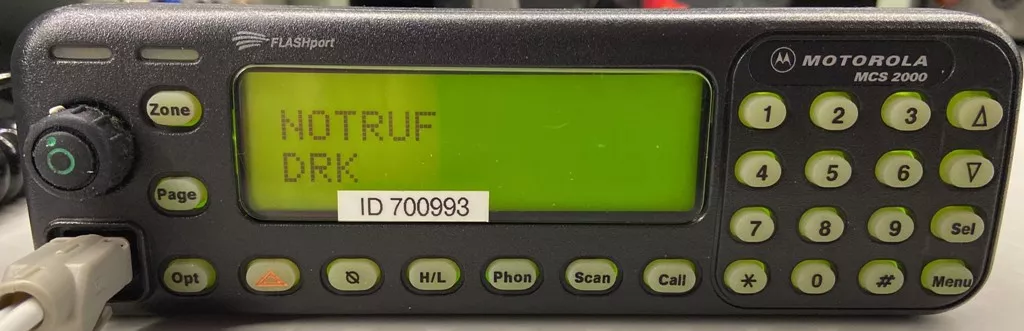

Suche codeplug für Motorola MCS2000
  • Hallo, ich habe hier ein altes (okt 1999) Motorola funkgerät type MCS2000, model M01RFN9PW5AN also ein 70cm gerät 403-470 MHz mit 10W ausgangsleistung.
    Ich möchte dieses gerät gerne auf die amateurfunk frekwenzen benutzen.
    Muss man dazu das gerät flashen und ist das überhaupt möglich?
    Wer kan mich helfen?
    Mfg Marcel.
    73’s, Marcel DK1NL.

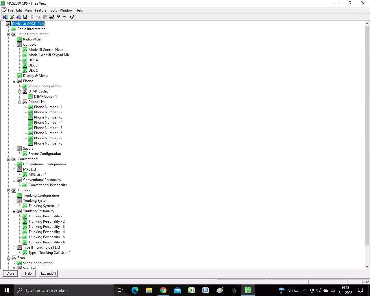

    Hallo Marcel. Herzlich Willkommen bei uns im Funkforum.
    Dein Gerät scheint (noch) ein Bündelfunkgerät zu sein welches an den Menüpunkten "Trunking" in der CPS zu erkennen ist. Eine Umflashanleitung kannst Du auf Andreas seiner Seite finden:
    http://agh-technik.orgfree.com/jediflash.html
    Danach kann es bis zu 250 Kanäle. Ich hatte die früher auch als VHF und UHF Version in
    Benutzung und war wirklich immer sehr zufrieden mit den Geräten.
    Weiterhelfen kann ich Dir bei dem Umflashen leider nicht aber lohnen tut es sich auf jeden Fall.
    Das Gerät sollte aber auch mindestens 10 Kanäle im konventionalen Modus unterstützen. Damit
    könntest Du schon einmal auf Simplex oder den Relaiskanälen arbeiten wenn es eine Ablage zulässt.
    Aber egal was Du vorhast, sichere Dir unbedingt die Tuningdaten ab!!!
    Gruss Flo 13RF112
