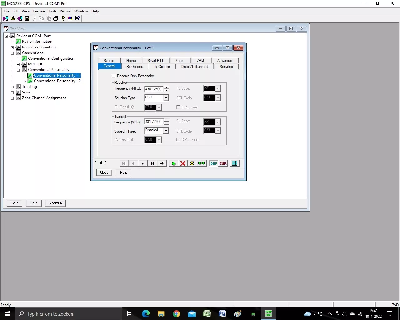

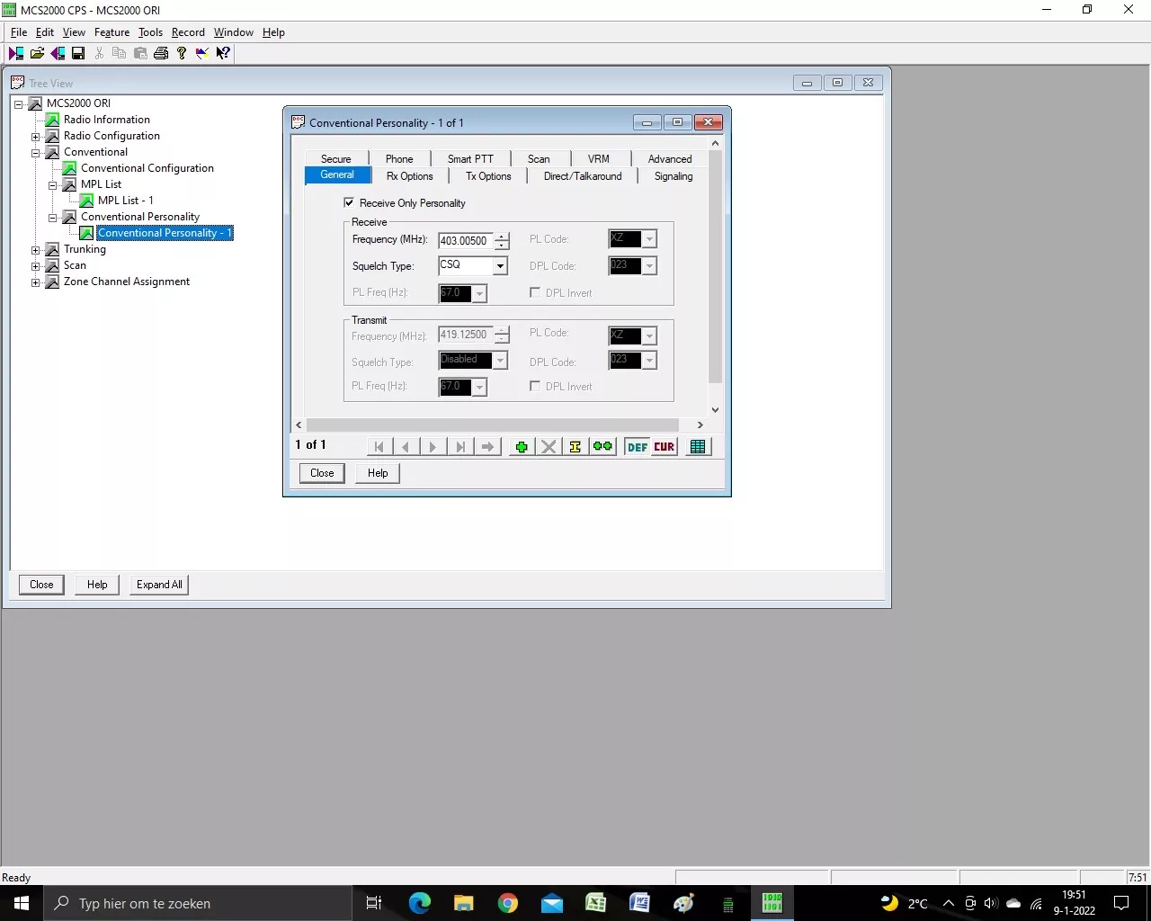

Funktioniert leider noch immer nicht, kom nicht in konventioneller Modus.
Ich habe auf alle Tasten gedrückt aber da passiert leider nichts.
Mit flashen kenn ich mich nicht aus, ich warte mal ab.

Hallo, ich habe hier ein altes (okt 1999) Motorola funkgerät type MCS2000, model M01RFN9PW5AN also ein 70cm gerät 403-470 MHz mit 10W ausgangsleistung.
Ich möchte dieses gerät gerne auf die amateurfunk frekwenzen benutzen.
Muss man dazu das gerät flashen und ist das überhaupt möglich?Wer kan mich helfen?
