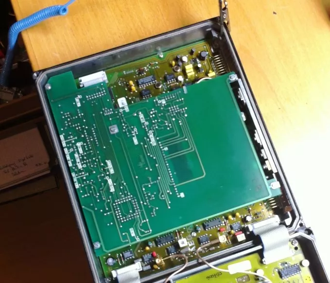

    hab hier ein org tdx 9-160 auf dem Tisch liegen. Das Gerät stammt aus einem Fahrzeugrückbau des sächs. Staatsministerium des Innreren ...
    Erst jetzt wird es interessant:

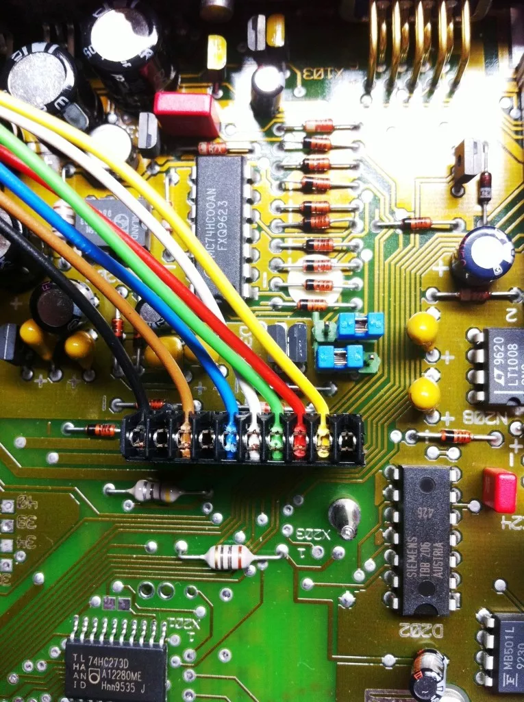

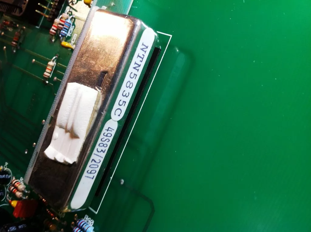

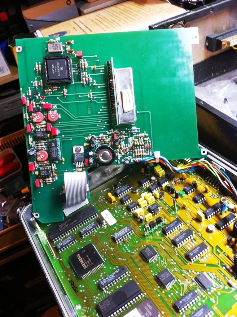

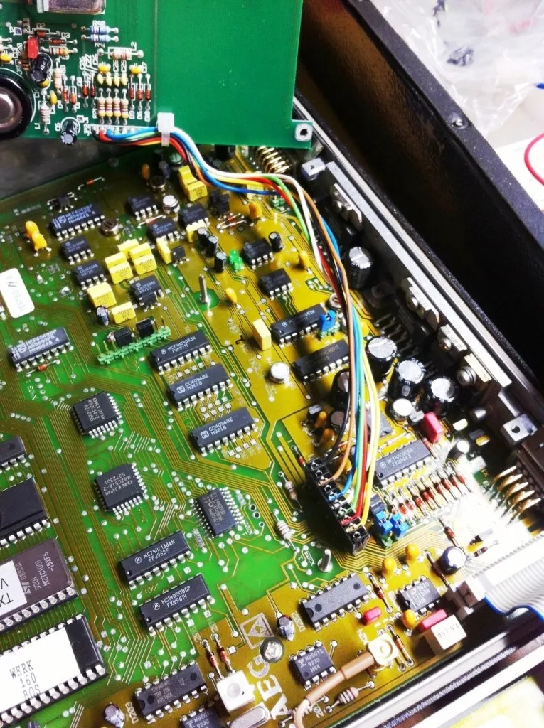

    Im Inneren findet sich eine mir unbekannte Zusatzplatine, die wohl mit Sprachverschleierung/-schlüsselung zu tun hat.
    Leider konnte ich keinerlei Unterlagen dazu finden.
    Kann mir jemand bzgl. Unterlagen sowie Programmierung dieses Bausteines weiterhelfen? Gerne per PN :)
    Welches Zubehör wird für die Prog benötigt? (Ich habe die Hardware um bei MX3010 die Verschlüsselung zu programmieren ... da is ja nahezu derselbe Baustein verbaut)
    Schon mal ein herzliches DANKSCHÖÖ,
    Grüße aus dem mittelhohen Norden
    Nachfolgend noch einige Bilder:
    Die Zusatzplatine ist die an den Steckleisten X45 ( <-> Optionsboard) und X48 ( <-> FMS) angeschlossen.

  • So wie ich es sehe,wird der Key über die Sub-D Buchse programmiert.Am besten mal die Leiterbahnen verfolgen und einen Adapter für den KVL bauen.
    Der Key bleibt auch eine gewisse Zeit,im stromlosen Zustand erhalten,da ein Goldcap auf der Platine ist.
