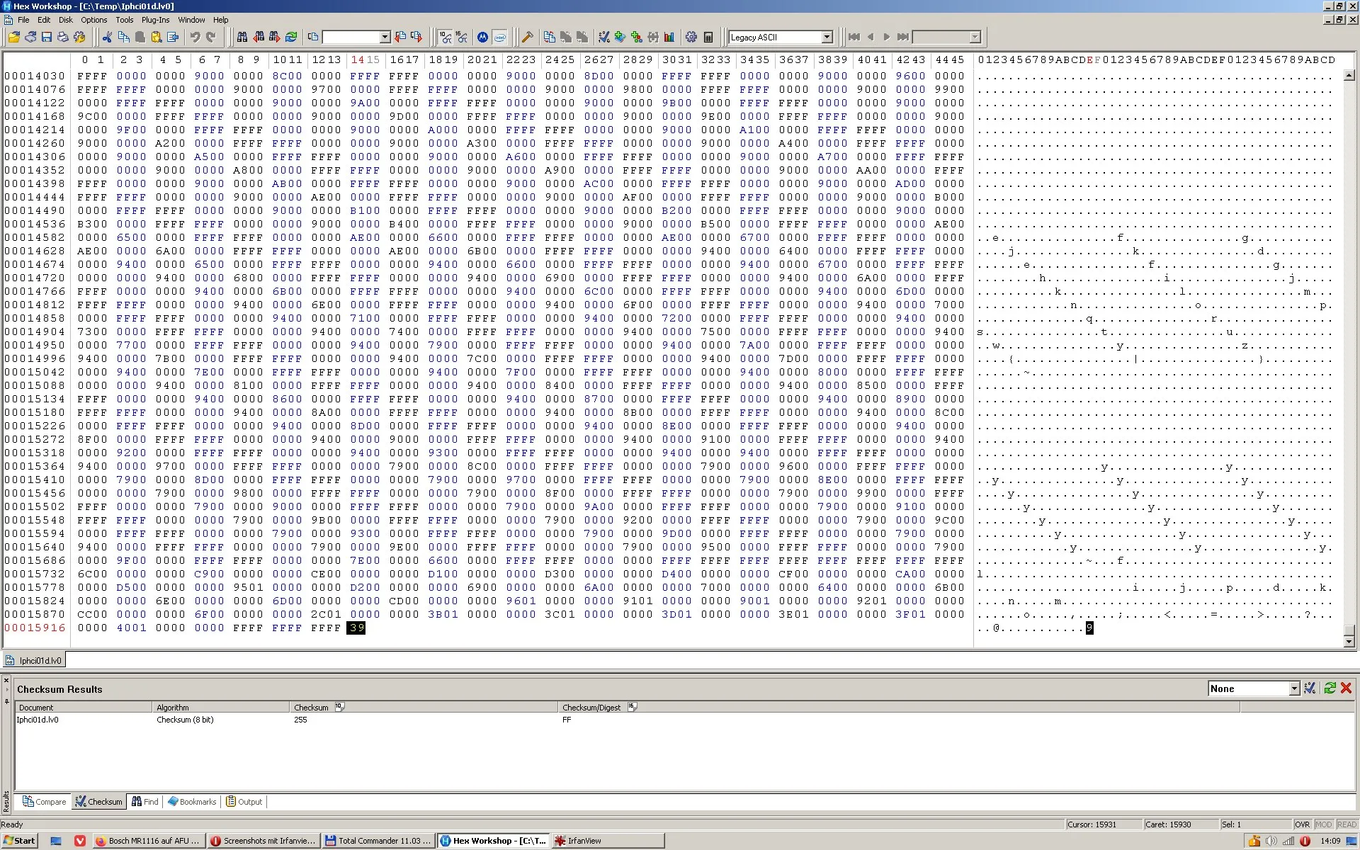

Die Checksumme muß korrigiert werden.Der Wert muß 255(Dec.) betragen.Es muß mit 8 Bit berechnet werden.
Mit Winhex oder Hexworkshop,kann man die Checksumme berechnen.

irgendwie komme ich mit dem Checksummen berechnen nicht zu recht
Also ist das ganz einfache Verfahren gemeint:
Alle Bytes der Datei einfach stumpfsinnig addieren. Von der Gesamtsumme aller addierten Bytes wird alles was MSB-Mäßig links steht ignoriert und nur die untersten 8Bit betrachtet.
Hast zu da z.B. &hD9. Wenn die 8Bit-Summe 255 = &hFF sein soll dann &hFF - &hD9 = &h26. Am letzten Byte musst du dann diese &h26 hinzu addieren, damit die Gesamtsumme &hFF wird.
Die letzte Stelle,ist das Korrektur Byte der Datei.Diese Stelle,muß so korrigiert werden,daß die Checksumme der Datei,wieder 255 (Dec.) oder FF (Hex.) beträgt.
