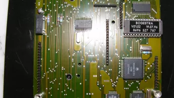

    An dem EEP vom Grundgerät wäre ich genauso interessiert wie an Fotos der
    BOGESTRA Sig-Platine, und nem BIN File vom EPROM drauf :) Programmiert
    wird die ja mit dem normalen 9.23, richtig?
    Gruß, Michael
  • Hi Michael
    Bilder von der Platine kann ich machen,EEp schicke ich dir auch,aber wie komm ich an das BIN FIle vom Eprom???
    An SW hab ich nur die 9.18,10.3 und 10.3 L2. Das 9.23 hab ich nicht zur Verfügung.
    Gruss Michael
