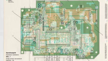

Hallo Michael,
ich habe ganz ganz viel gescannt und nochmal so viel auf Papier.
Zur Sig-Platine musst Du eigentlich nur entsprechend mit dem
Pro_Main die Signalisierung abschalten, vorher alle Parameter
einstellen, und dann die Sig-Platine ausbauen.
Welches Eprom meinst Du, bzw welchen Baustein? Man kann
es schon eingrenzen, zB wenn ein FX... drauf ist kannst Du
anhand der Typenbezeichnung sehen ob es ein 5TGA ist,
oder ein CTCSS. Wenn ein MSM6882 drauf ist dann hast Du
einen Digitalruf-Baustein. Über das Eprom auf der Sig-Platine
kannst Du eigentlich nicht direkt sagen was es ist, meistens sind
aber 0200....-0400 Nummern Betriebsfunk Signalisierungen, dh.
Pro_Main 9.18, 0600....0900 sind Trunking/RegioNet, dh. alles
über 9.22....
Gruß, Michael
