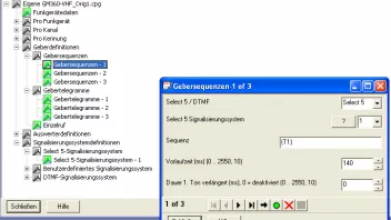

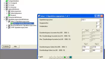

    Schau mal im Angehängten Bild...da, und nur da stellt man den Rufton ein.
    Bild 1: Hier definiert man die Ruftonfrequenzen sowie die Tondauer in Millisekunden.
    Bild 2: Hier definiert man das passende Telegramm.

    es hat geklappt ... offenbar hing es an der Eintragung "(T1)" ...
