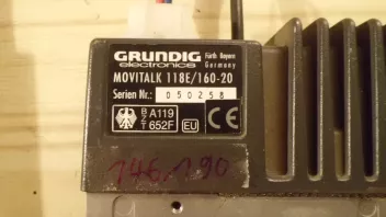

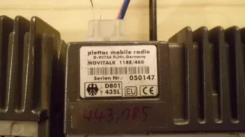

  • Ich hol das mal aus der Versenkung.
    Habe hier zwei MT118E ein 2m und ein 70cm Gerät.
    Beide lassen sich nicht auslesen und erst recht nicht programmieren.
    Ich habe lediglich die Software Version V1.04.
    Anbei Bilder von den Geräten und die Typenschilder.
    Kann mir da einer weiterhelfen damit ich die Geräte einsetzen kann.
    mfg
    Johannes
