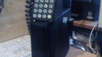

  • Moin moin zusammen!
    Ja ja die RD40. Hab selber eine seit ca. 6 Jahren. Für Bündelfunk sehr gut zu gebrauchen. Für AFU braucht man den umgebauten Kopf, das man in den Servicemode kommt. Dann hat man ein VFO-Gerät mit beliebiger Frequenzeingabe und Relaisversatz. Will man über 431MHz auch senden, muss die Lecherleitung für den Sendeweg verlängert werden.
    Die AMAN-Win mit der gecrackten .exe ist gut, um die Bündelfunkparameter einzustellen. Fundiertes Grundwissen über die Bündelfunkparametrierung sollte man aber schon haben, sonst kriegt man die Kiste nicht ins Netz gehoben. Hab beim ersten Mal auch etwas länger gebraucht.
    Die NF fand ich mit dem Minimikrofon etwas dünn.
    Mein Tip: Die Nokia RD58 (s. Bild) Durch Austausch eines EPROM habt Ihr nahezu vollwertiges Funkgerät für 70cm- AFU. 99Speicherkanäle, VFO Mode, 1750Hz Ruf, CCIR und FFSK Ruf. Einstellbare RSP und Sendeleistung RX-Empfindlichlkeit kann eingestellt werden. Nahezu vollwertig daher, da ohne weiteren Eingriff ist ein Relaistelefon für 70cm. Überhalb von 432MHz TX muss das Gerät modifiziert werden. Ich selbst habe eine RD58 hier am Start. Bin sehr zufrieden damit. Auch der Empfänger ist 1a.
