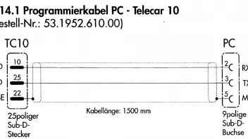

    Ich suche das Schema für einen AEG Telecar 10 Programmieradapter.
    Währe super wenn mir einer helfen könnte.

    Hi Christoph,
    für das Telecar 10 benötigst Du in diesem Sinne keinen richtigen Programmier-
    adapter wie man es von Motorola u.ä. Herstellern kennt. Es handelt sich nur
    um ein Kabel ohne jegliche Elektronik drin.
    Pin 10 = TXD
    Pin 22 = Masse
    Pin 25 = RXD
    Bilder
    Gruss Flo 13RF112
  • Hallo Florian,
    Ich dachte mir schon soetwas.
    Das sind ja keine 10 minuten Arbeit.
    yythan,.ks
    -.,pfeilr,Damit ist das Problem gelöst, und Ich muss keine 29,00 + 7,00 Versand für sowas bezahlen ;)
