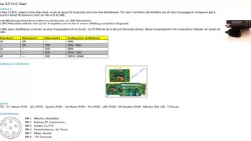

  • Wenn Ihr Alle Modifikationen sucht für den Maas Giant KX8012, und andere fungeräte geht einfach auf http://www.on-radio.de da steht alles beschrieben wie Ihr den Maas modifizieren könnt! einzige noch zum schluss: wenn Ihr das Funkgerät nach diesen Anleitung umbaut beachtet folgendes, da steht das Ihr unter Widerstand 1, ein 56K, und unter Widerstand 3, ein 100K einlöten müsst, das stimmt nicht so ganz! wenn Ihr den Widerstand 3 einlötet dann habt Ihr zwar 240 Kanäle aber nur in FM, aslo weglassen den Widerstand 3!!! So hat man AM und FM 240 Kanäle...
    Gruß Krisztian...
