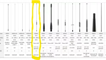

    mich würde interessieren, was es bedeutet, wenn eine Mobilantenne ist "gestockt" ist? Es geht konkret um den Smarteq Mobilstrahler UHF 375-480 MHz https://www.wimo.com/de/62006
    In der Beschreibung wir dieser als "λ/4 +λ/2 gestockt" bezeichnet. Was ist der Unterschied einer solcher gestockten Antenne zu einem λ3/4 Strahler??

    erstmal vielen Dank für deine Antwort, jetzt habe ich das mit dem Stocken auch kapiert. Es ist also nicht einfach nur 1/2λ+1/4λ=3/4λ, sondern es sind eigenständige Strahler. Ich möchte die Antenne auf 404MHz mit der beiliegenden Tabelle kürzen und dann als gestockte 1/4λ+1/8λ für DAB+ Empfang nutzen. Was für eine Fusspunktimpedanz wäre dann zu erwarten?

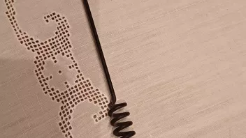

    Hab gerade mal durchgerechnet, bei unten 183mm als Viertelwelle und oben 366mm als Halbwelle komme ich bei der Spule etwa auf 100-130nH - also deutlich weniger als im Produktbild zu sehen ist.
    Auf 180MHz wäre ich da bei einer Impedanz von etwa 239,1R +396jR. Also weit weg von 50R. Aber wie gesagt...überlege nochmal ob du wirklich eine Aussenantenne für DAB+ brauchst.
