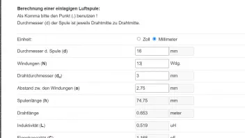

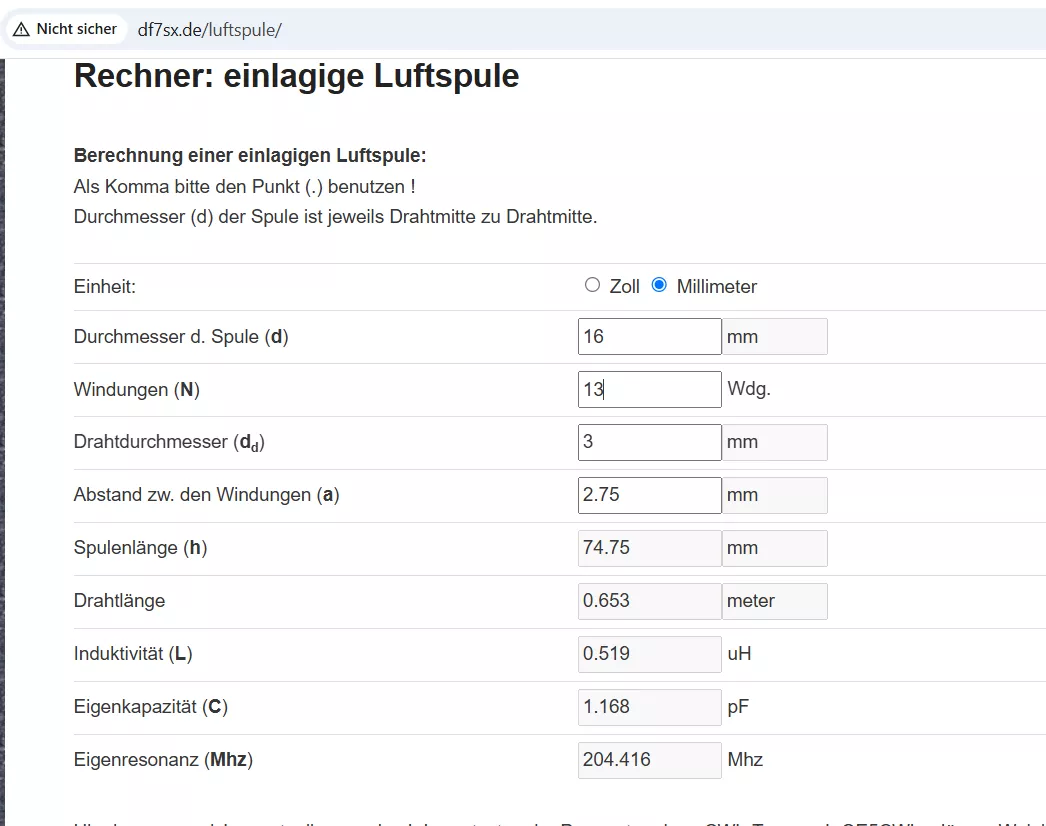

Die Entkopplungsspule ist quasi die "Feder" die die beiden Strahlerelemente trennt, oder? Und die soll eine Induktivität von 50nH haben?
Also wenn ich die Parameter (die Du natürlich nicht hast) in so ein Berechnungsprogramm eingebe, dann kommen da 0,519µH raus, was aber 519nH entspricht also gut nen Faktor 10 mehr.
