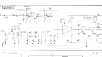

Schau mal auf die Anlage.
Einige Messpunkte kann du mit der Schablone im Gerät ganz gut erkennen.
