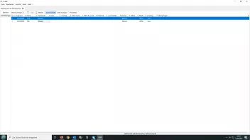

    Ich habe die Daten mal fix in die Chirp Software eingegeben. So sollte es ungefähr aussehen.

    was mich auf jedenfall jetzt aber stutzig macht, in Chirp steht hinten was von Mode NFM. Was bedeutet das ? Ebenso hab ich bei mir im Menü mal nachgeschaut, Ich kann Raster 20,0 Auswählen.
    Meine Nächste Frage: Ich hab beim Pass für das Telecar Sende und Empfangsfrequenzen.. Theoretisch müsste ich doch dann die Empfangsfrequenz und Sendefrequenz Programmieren oder?
    Ich blicke es halt leider hier nicht beim AEG Telecar.
