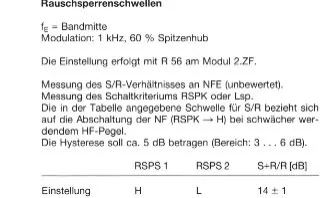

    ich wollte die Rauschsperre beim Teleport 9 neu abgleichen, habe aber kein Service Manual von der Kiste. Kann mir einer sagen wo das Poti sitzt oder wird das Softwaremäßig gemacht?
    Vielen Dank im voraus.
    Sonnige Grüße
    Benni
  • Hallo Benni,
    die Rauschsperre wird softwareseitig mit der MPG im Kodierstecker eingestellt.
    Die Einstellung mit dem Poti ändert die Basiseinstellung der Rauschsperre für die Logikpegel RSPS1 (High) & RSPS2 (Low), wodurch alle abweichend programmierten Rauschsperrenschwellen (z.B. anderes Programm im Kodierstecker) nicht mehr stimmen.
