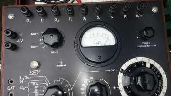

kann jemand sagen um welches Gerät es sich auf dem Bild handelt bzw. was man damit Messen kann?
Leider hab ich kein besseres Bild ..das ist mir auch so übermittelt worden.

Hallo,
kannst Du noch ein Bild von den Anschlussbildern vom Deckel hier einstellen.
Denke daraus dürfte der Einsatzzweck ersichtlich sein.
Hallo
Ich liebe solche Teile.
http://www.alte-messgeraete.de/ger%C3%A4te/si…essbr%C3%BCcke/
Halt es in Ehren.
Prima.... wusste ich es doch das ich hier eine Antwort finde
