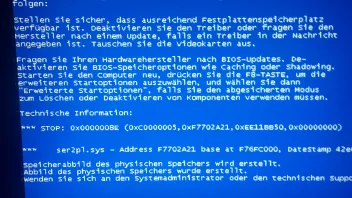

    Leider kommt Sporadisch eine Fehlermeldung (Blue Screen) mit dem Fehler "Ser2pl.sys" wobei der Rechner sich dann aufhängt. Der Fehler scheint wohl dem USB Adapter zuzuordnen sein.

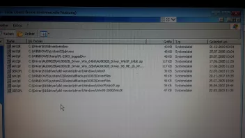

    Gute Frage... wo seh ich die Version? Habe nur die neuesten Treiber vom Hersteller genommen. Ich denke mal wenn ich so das Datum sehe dann ist das Uralter Kram auf dem Rechner. Ich habe mal Ser2pl.sys gesucht folgendes gefunden...(Siehe im Anhang das Foto).
    Im Ordner "Driver" liegen die Verschiedenen Adaptertreiber die ich getestet habe.
    Scheint sich da was zu beissen weil das so oft zu finden ist? :angst
    Ne, das passt schon.
    Der aktive Treiber findet sich unter C:\Windows\system32\drivers.
    Was in C:\Drivers liegt, sind die Installationsdateien. Der Ordner kann theoretisch gelöscht werden, wenn man die Installationsdateien nimmer braucht.
    Gleiches gilt was im Temp Ordner (C:\Windows\Temp) liegt.
    Und was in C:\Windows\System32\ReinstallBackups liegt, sind Sicherungen der Treiberdateien. Das verwaltet das Betriebssystem intern selbstständig. In dem Ordner werden z.B. unterschiedliche Versionen von Treibern archiviert.
