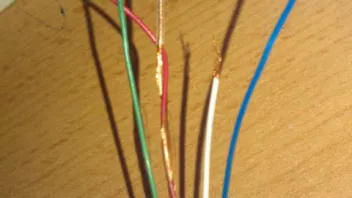

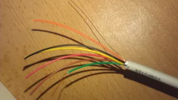

    Ich habe mall Fotos von dem Kabeln gemacht, eventuell kann mir jemand sagen welcher Draht worauf muss? Ich habe einmal das weiße & Adrige Kabel das von der Box kommt, und das schwarze mit 5 Adern ( das war mal ein Handmicrofon mit http://www.thiecom.de/mikrofon/ ) So, und welche Farrben kommen nun aufeinander? Hier ist mal die Anleitung von der Echo Link Box http://www.sander-electronic.com/pic/elb.pdf und anbei noch 2 Fotos von den Kabeln...

    Original von AngriffstruppIch habe mall Fotos von dem Kabeln gemacht, eventuell kann mir jemand sagen welcher Draht worauf muss? Ich habe einmal das weiße & Adrige Kabel das von der Box kommt, und das schwarze mit 5 Adern ( das war mal ein Handmicrofon mit http://www.thiecom.de/mikrofon/ ) So, und welche Farrben kommen nun aufeinander? Hier ist mal die Anleitung von der Echo Link Box http://www.sander-electronic.com/pic/elb.pdf und anbei noch 2 Fotos von den Kabeln...
    Zunächst einmal trenne dich von dem Gedanken, das die Farben von Aderisolierungen in diesem bereich irgendwie genormt wären.
    Auf deinen Bildern dieht man zwar die bunten Adern, aber wer anhand dessen irgendeine Aussage darüber treffen will welche Farbe jetzt wo am anderen Kabelende und dessen Stecker endet, kann nur daneben liegen.
    Das helle Kabel mit den 6 Adern (Grün, Braun, Rot, Gelb, Schwarz und Orange) führt auf den PS/2 bzw. S-Video Stecker der in der Anleitung auf Seite 4 abgehandelt wird?
    Nun, wenn bei dem Kabel kein Zettel bei war welcher Pin auf welche Farbe geht, bleibt dir nur ein Weg:
    Druck dir Seite 4 aus, klingle mittels Durchgangsprüfer/Multimeter jeden Pin aus und notiere dir auf dem Ausdruck bei jedem Pin die gefundene Farbe.
    Dann weist du zumindest schonmal welche Signale auf diesen einzelnen Adern sind.
    Das andere Kabel (schwarz) ist ebenso problembehaftet.
    Die einzige Auffälligkeit hier ist die rote Ader, die mit der blanken Kupferlitze umwickelt ist. Man könnte mit einer Trefferquote von etwa 80% vermuten, das Rot hier also die Mikrofonleitung ist.
    Alles andere kannst du nur ausmessen.
    Sinnvoller weise friemelt man keine zwei unterschiedliche Kabel zusammen, sondern besorgt sich Stecker und Anschlußbelegung des Funkgerätes und lötet diesen Stecker dann direkt ordentlich an das weiße Kabel.
    Alles andere führt über lang oder kurz nur zu nervigen Wackelkontakten.

  • Vielen Dank für die Hilfe, das Kabel was von der Box kommt war schnell ausgebimmelt mim Testboy... Aber mit dem anderen Kabel tu ich mich schwer. Lange Rede, kurzer Sinn. Morgen mal nen Funkamateur aufsuchen...
