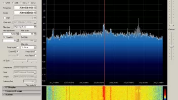

  • Bin auch voll zufrieden mit meinem ran-Stick (Terratec TStick+). Hab 22,- Euronen bezahlt und das Teil hat noch den schönen e4000-Tuner drauf. War zwar etwas teurer als Deiner - dafür habe ich nun zusätzlich 31 DAB/DAB+ Sender (die vorhin erwähnten 10 Sender waren ohne optimierten Antennenstandort und auch noch mit einer anderen Antenne).
    Hier mal meine Programmliste
    -volker-
