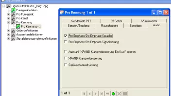

  • Nun wirds aber richtig spannend! In der Tat geht mir ja bei den Motorolas GP380er bei Verwendung im H-Band der Bahn (Bahnhofs-Ortskanäle) der dumpfe Klang ziemlich auf den Senkel, zumal ich deshalb auch oft echte Verständigiungsprobleme habe! Und ebenso beschweren sich zuweilen die Gegenstellen darüber, dass ich mich so nervig schrill anhöre.
    Wo finde ich denn das entsprechende Parameter, um die Motorolas auf den entsprechenden Kanälen auf das althergebrachte FM (ohne PM) zu konfigurieren? Jedenfalls wäre das eine riesige Erleichterung!

    Die Einstellung wird seit mindestens 20 Jahren von keinem Gerätehersteller mehr als "FM/PM" bezeichnet, weil dieses faktisch falsch ist.
    Statt dessen verwendet man heute die Begriffe Preemphase, Deemphase, oder schlicht Emphase (bei Vertex-Standard steht über der Spalte das Kürzel "Emp" was das selbe bedeutet).
    Mei Motorola GM3x0 und GP3x0 findet sich die Einstellung im Menue:
    Pro Kennung -> Pro Kennung "-x" -> Reiter "Audio".
    Die Standardeinstellung für alles normale (Amateurfunk, Betriebsfunk, Freenet, PMR446, usw.) sieht exakt so aus wie im angehängten Screenshot.
    Will man ursprüngliches FM nutzen, wird das einzige Häckchen was dort ganz oben zu sehen ist gelöscht - fertig.

  • Auch auf diesem Weg meinen herzlichsten Dank für die info, Jürgen (hatte sie ja schon als Mail)!
    Habe gleich mal alle Betriebsfunken bei uns in der Firma an den Schleppi gehangen und mit den neuen Erkenntnissen nochmal überall drüberprogrammiert. Nach über eineinhalb Jahren Nerverei, weil es sich immer anhörte als hätte die Gegenstelle einen Socken im Mund, ist nun endlich eine vernünftige Verständigung möglich! )((sonne(
    Leider war allerdings unsere eigentliche Funkwerkstatt wohl auch nicht so fix, denn die hatten überall schön die Geräuschunterdrückung programmiert. Habe die gleich mal rausgeschmissen und stattdessen für unseren internen Betriebsfunk die XPAND-Funktion gesetzt. Wir verwenden unter uns ja eh ausschliesslich Motorolas die das können. Der Bahnfunk läuft selbstverständlich ohne XPAND. Aber ist ein Unterschied wie Tag und Nacht! Bin ich richtig happy drüber! :bounce1
