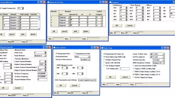

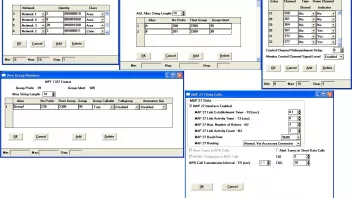

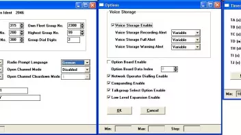

    Während du in dein Handy eine SIM-Karte deines Netzbetreibers schiebst, auf denen alle komplexen Einstellungen zu deinen Kundendaten drauf sind, werden diese Daten bei Bündelfunkgeräten eben einprogrammiert.
    Zur Anschauung habe ich dir eben mal ein paar Screenshots einer Bündelfunkprogrammierung gemacht und hier angehängt.
    Vielleicht verstehst du damit besser, warum das so kompliziert ist, und man mit "Try&Error" da niemals zum Erfolg kommt.
