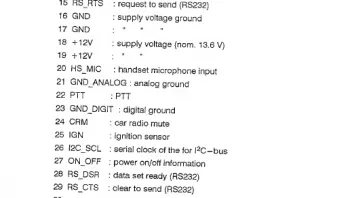

  • Hallo
    habe auch 2 Nokia RD 40 gefunden nur kein Stromkabel dabei hat jemand die Belegung ?

  • Ein Haufen Anschlüssen Danke mal gucken ob das teil geht
