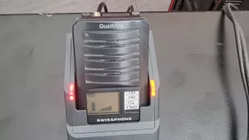

    Moin Chris,
    je nach Modell vermutlich entweder die PSW429 oder die PSW629. Welche Version hängt auch vom Modell und der Firmware ab.
    Gruss Flo 13RF112
  • Vom Display des Melders tippe ich auf einen der RE-429 nur welchen?
    Quaro 96 - 96 S, M - 98 - 98S, XL - XLS, XL+ - XLS+
    Steht normalerweise auf dem Typenschild unter dem Batteriefachdeckel.
    Das Gehäuse der Ladeschale gehört definitiv zu einem RE-629. Es worden aber auch jede Menge Ladeschalen der RE-429 nachträglich umgebaut, weil die alten Gehäuse nicht mehr hergestellt wurden.

    Danke für eure Hilfe......und ja mit der pws429
    die ich mit der Programmierstation dazu gekauft habe müsste es funktionieren (laut Funkhandel.com)
    Nur ein Hacken hat das alles noch man kann diesen Melder nur mit einem
    echten Dos Rechner und nur mit einem 32 Bit System lesen und programmieren.
    Wer hat den sowas noch,ich leider nicht.....schade.
