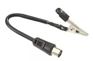

    Dass sind normalerweise keine "Sender", sondern von Kabeldeutschland die in der Erde befindlichen Kabelleitungen. :angryfire Die sind nämlich aufgrund des hohen Alters nicht mehr richtig Abgeschirmt und wirken wie eine Antenne. :angryfire Die sind einfach unfähig trotz hoher Gebühreneinnahmen ihre Kabelnetze in Stand zu halten. :angryfire Sind halt alle nur auf Profit aus. :angryfire Aber dies wird sich ja Gottseidank mit dem DVB-T Netz ändern. :D Da Kabeldeutschland einen breiten Frequenzbereich für die Übertragung verwendet geht von 4 Meter bis zum 70cm Band, hörst du das natürlich alles im Scanner. :angryfire Dieser Effekt wird noch durch "Fuscher" verstärkt, die Ihre Kabelleitungen oder Zuleitungen zum Fernseher nicht richtig abschirmen. Bei dem Bild im Anhang bekomme ich sowieso die Vollkrise, Da wirkt die Krokoklemme wie eine Antenne. :angryfire
