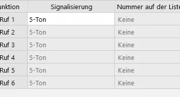

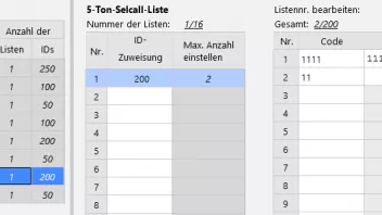

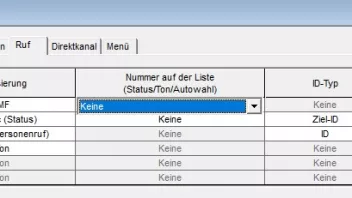

richtig aber hinten ist es ausgegraut wo du den ruf auswählen kannst der in der secall liste eingetragen ist , und solange der nicht auswählbar ist kann auch kein ruf ausgelöst werden
ich kann hinten nicht auswählen den call aus der liste
und die hilfe ist auch nicht sehr hilfreich
die D6 ich auch net besser

hast du den eine wo du den ruf aus der liste rangeben kannst?
Leider nicht...
