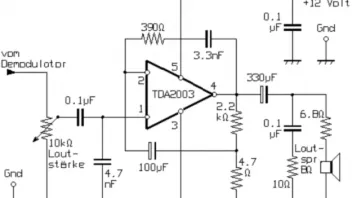

  • Auskoppelelko der NF Endstufe (TDA 2003) defekt, der wäre mein erstes Suchziel.

  • Der Elko wird mit hoher Wahrscheinlichkeit direkt neben dem TDA sitzen und die + Seite müßte mit PIN 4 des IC´s verbunden sein. Evtl. ist das der 220µF der 100µF wird gerne im Gegen- kopplsungszweig eingebaut.
    Hier ein Schaltungsbeispiel
