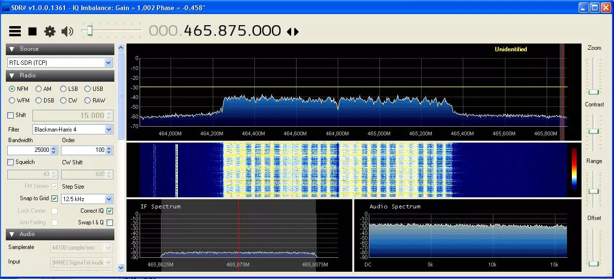

    Was ich aber eher noch fraglich finde:
    Ähnliche Signalformen empfange ich im 70cm band gelegentlich:
    Sind zwei dicht nebeneinanderliegende, 550kHz breite Streams:
    464,525MHz +- 275kHz = 464,250 - 464,800MHz
    465,075MHz +- 275kHz = 464,800 - 465,350MHz
    Wo die her kommen weis ich nicht. Für BK-Upstrem wäre die Frequenz deutlich zu hoch. Ob es was bezüglich Downstrem ist kann ich nicht eruieren mangels Kabelanschluss.
    Vermute aber eher eine bewegliche Funkanwendung, weil das Signal nur sporadisch sichtbar ist und vom Pegel vor allem dann stark ist, wenn hier in der Stadt Großveranstaltungen laufen.
