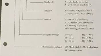

    durch die Nomenklatur kannst Du Dein Gerät aufschlüsseln.
    Die Sendeleistung konnte mit der Servicesoftware "winpara" fein justiert werden, aber eine Erhöhung der maximalen Sendeleistung um 3dB oder mehr war nicht möglich. In Deutschland wurde nur die Variante mit 6 Watt vertrieben und zugelassen.

    die Nomenklatur soll das Typenschild entschlüsseln.
    Das hier angegebene Gerät hat mit seiner aktuellen Konfiguration (spezifisch für einen Kunden im Betriebsfunk) 6 Watt Sendeleistung.
    Das Gerät selber kann aber mehr.
    Die Hardware kann mit seinem Mitsubishi Hybridmodul M57725B bis zu 25Watt.
    Die max. Sendeleistung von 6 Watt bezieht sich nur auf die Zulassung im Betriebs-und Bündelfunk.
    In DL sind für Betriebs-und Bündelfunk nur 6 Watt zugelassen.
    Die Daten aus den Typenschild müssen mit den Daten auf der Zulassungsurkunde übereinstimmen.
    Deshalb steht am Ende der Typenbezeichnung -06.
