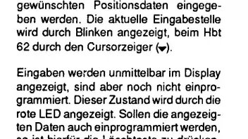

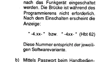

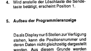

Hallo
die links sind mir bekannt,aber helfen nicht.
Ich suche die Tastenbelegung vom HBt 62,aber zum programmieren.
Denn da brauch ich eine Löschtasten,eine speichertaste usw.
jürgen
Hie hab ich mal drangehängt was Du brauchst!
Mit freundlichen Grüßen aus Wesel !
Hallo,
alles bekannt und nicht das Problem.
Das Problem war welche Taste auf dem HBt 62 ist die Löschtaste und welche
die Speichertaste.
Für alle : durch probieren und testen bekam ich folgendes heraus:
Die Lösch und die Speichertaste ist die Lautsprechertaste auf dem HBt.
OHA! Genau dass hab ich als bekannt vorausgesetzt wenn man sich mit der Materie beschäftigt!
