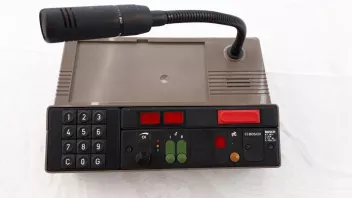

Hallo Tom,
nachdem ich mir die Unterlagen geladen hatte,konnt ich das Modul programmieren.
Trotzdem funktioniert der 5-Ton nicht,keine Anzeige auf dem Modul.
Nachdem ich nun das Modul geöffnet hatte,stand dort "Btm-Professional D 7 692 280 631"
könnte das "D" auch digital bedeuten ?
Werde nun anhand der Unterlagen die Schaltung verfolgen.

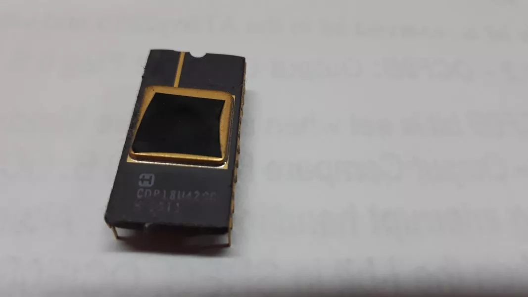

Hallo,
habe nun festgestellt nachdem ich ein Mikro angeschlossen habe,
das das Gerät wunderbar funktioniert.
Nun meine Frage:
ist hier noch einer in der Lage,gegen Kostenerstattung,
ein Eprom neu zu brennen.
Gerät Teletron T 582 /Ascom 540-16
bitte kurze rückmail an:
Juergen.Schmahle@T-Online.de
