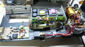

    Insofern eilt es nicht. Auf meinem Netzteil, war ein BUZ24 defekt und im Geraet eine Diode
    1N5908 (5Volt-Leitung).
    Beim Anlegen ext.Spannungen, scheint das Gerät zu funktionieren.
    Zum Netzteil -hier scheint der Fehler auf der Steuerplatine zu liegen.

    Der Neuwirth läuft einwandfrei, wobei bei dem auch mal ein Spannungsregler im Netzteil defekt war. Das war dank der Dokumentation aber recht schnell zu finden.
    Dann hab ich nen Stabilock 4015, der nur noch mit ext. 12V läuft. Da ist die 230V-Schiene im Schaltnetzteil tot. Mangels Unterlagen bin ich hier leider auch noch nicht weiter gekommen. Der Hersteller des Schaltnetzteils bietet zwar noch eine Reparatur an, jedoch zu einem recht abgehobenen Preis an. Da speis ich dann doch lieber weiterhin 12V von außen ein ;)
