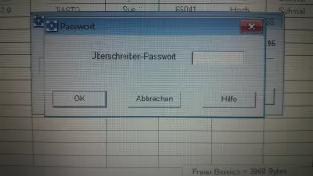

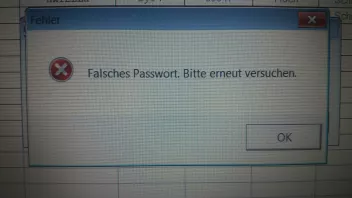

hallo erst mal vielen Dank!
wenn ich versuche zu schreiben, kommt erst der Warnhinweis ,gehe auf ok und wenn ich kein Paßwort eingebe kommt
Bild 3 .
Habe schon versucht einfach 8 Zahlen einzugeben aber es kommt falsches Paßwort.
vielleicht gibts doch noch eine Lösung.![]()
hallo kann mir jemand weiterhelfen?
Habe die org.Programmiersoftware KPG99D(E)
diese im Engineer Mode .
Damit kann ich das Gerät zwar Auslesen und zeigt mir auch die Serien Nummer an,wenn ich diese dann eingeben
will ,nimmt mir das Programm nur die Ziffern an z.B. A9200047 das A kann ich nicht eingeben.
Version des Gerätes V1.40
danke Gruß!
Gerd
DL1GLC
erledigt danke!
gerd
hallo Marko,
das wars!
vielen Dank für Deine Hilfe![]()
