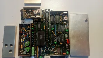

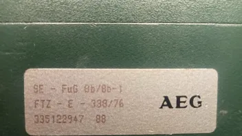

Ich hab hier eine AEG FuG 8b (Bild 1) auf dem Tisch welches folgende Fehler zeigt:
1. kein Empfang (egal welcher Kanal / Bandlage / Betriebsart)
2. beim Senden ist am Empfänger eines anderen FuG nur Rauschen zu hören die NF (Sprache oder Rufton) kann im Rauschen nur erahnt werden.
bisherige Maßnahmen:

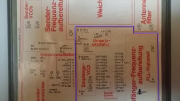

1. Platine Empfänger-Frequenzaufbereitung (PLL Digitalteil) gewechselt -> S/E funktioniert fehlerfrei
Schlußfolgerung: Fehler in beschriebener Baugruppe (Bild 2)(Bild 3).
Mein Problem:
ich habe keine weiteren Unterlagen zum beschriebenenn FuG
Hilfe die ich benötige:
Es wäre hilfreich wenn mir in Bezug auf den Fehler jemand einen Tip gegen könnte.
Bevor ich wild rummmesse und auf der Baugruppe rumlöte benötige ich eine Beschreibung der Baugruppe mit
Schaltplan und ggf. Layout und welche Meßwerte ich an den Meßpunkten zu erwarten habe.
Es wäre schön wenn mir jemand helfen könnte.

Melde dich doch mal per PN oder Mail und gib mir deine E-Mail Adresse. Ich habe die Service Unterlagen zum Gerät und könnte dir den Plan raussuchen.
gruß,
Martin
