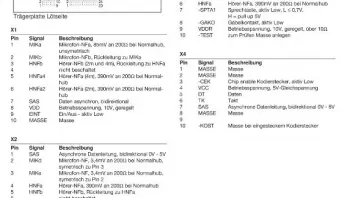

Anbei die Belegunge des EBG.

Super,
Vielen Dank. Dann werde ich mal mein Glück versuchen.
