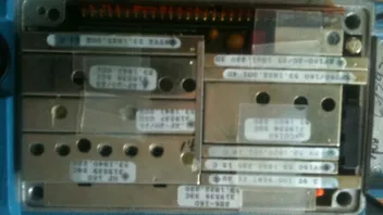

Also ich Hätte ein Teleport 9 Ex 9-160/1 Wenn das Hilft.
Und unter dem Codierstecker steht etwas mit M0-18737
Die Steuerplatine in Deinem Gerät muss eine dieser Revisionsnummern haben um auf AFu umgebaut werden zu können:
für Platinen mit Tonrufsteuerung der Revisionsnummern:
53.1815.230.00
53.1815.231.00
für Platinen mit Digitalsteuerung der Revisionsnummern:
53.1815.260.00
53.1815.269.00
53.1815.270.00
53.1815.279.00
