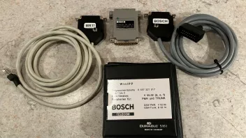

  • Ich selber habe leider die nötige Programmiersoftware und den Programmieradapter nicht mehr
    Gruß Peter
    Gruß Peter
    Ich habe den Adapter noch wohl da, den kannst du von mir bekommen. Schreibe mich mal per PN an.
    Gruß Christoph

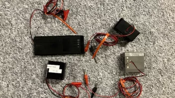

    Hallo Agoa
    Es kann ein großes Problem sein und Radios mit defekten Akkus direkt im Ladegerät einzuschalten...
    Normalerweise opfere ich eine Batterie, entweder öffne ich sie und setze neue Zellen ein, damit sie wieder wie eine Batterie funktioniert, oder ich verwandle sie in einen "Dummy", wo ich die Zellen entferne und direkte Kabel zu einer Stromversorgung herstelle, damit ich sie betreiben kann Radio unterwegs… ( siehe Foto )
    MFG: Storno
