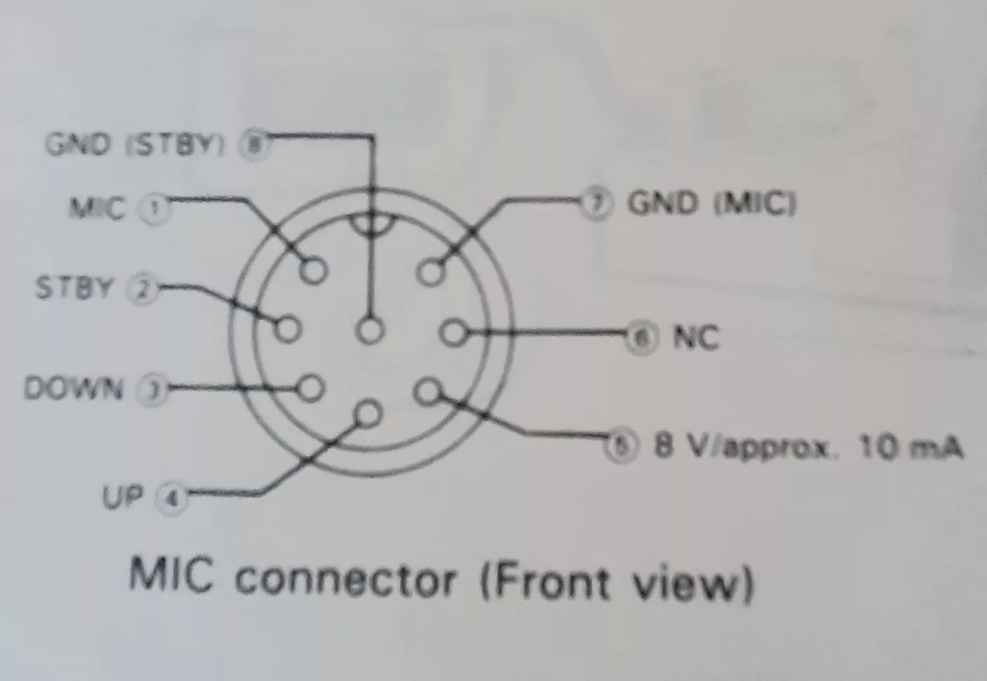

Die Belegung an der Mic Buchse war wie folgt:
RX Blaues Kabel an die Kopförerbuchse
Nr. 1. Rot MIC
Nr 2. Gelb STBY
Nr. 7 Schwarz GND (MiC)
Nr. 8. GND (STBY)

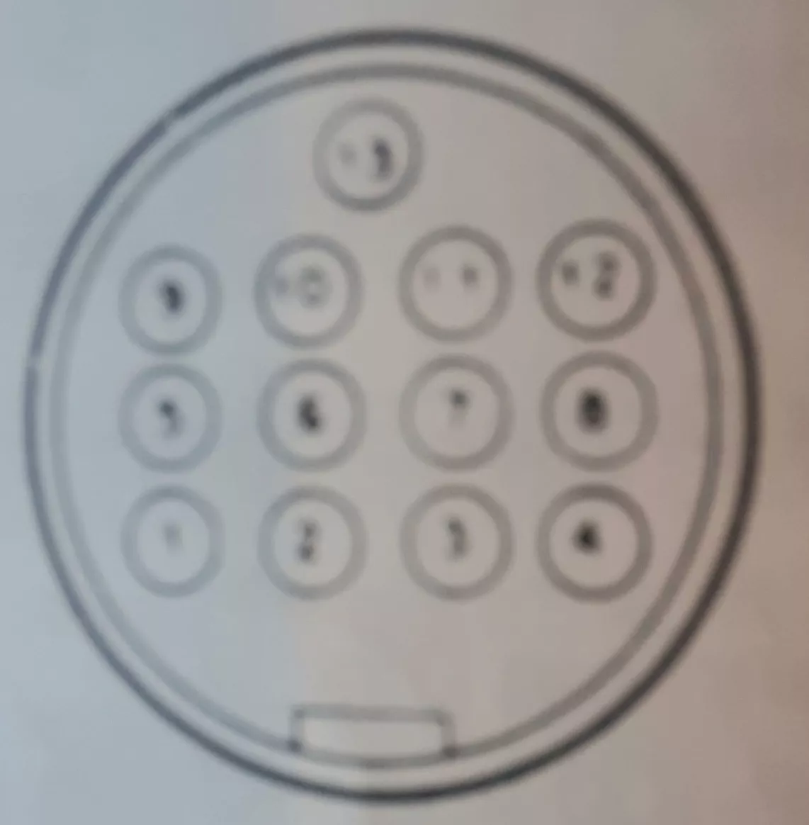

Der 13 Polige Stecker zu Löten ist schon Stress

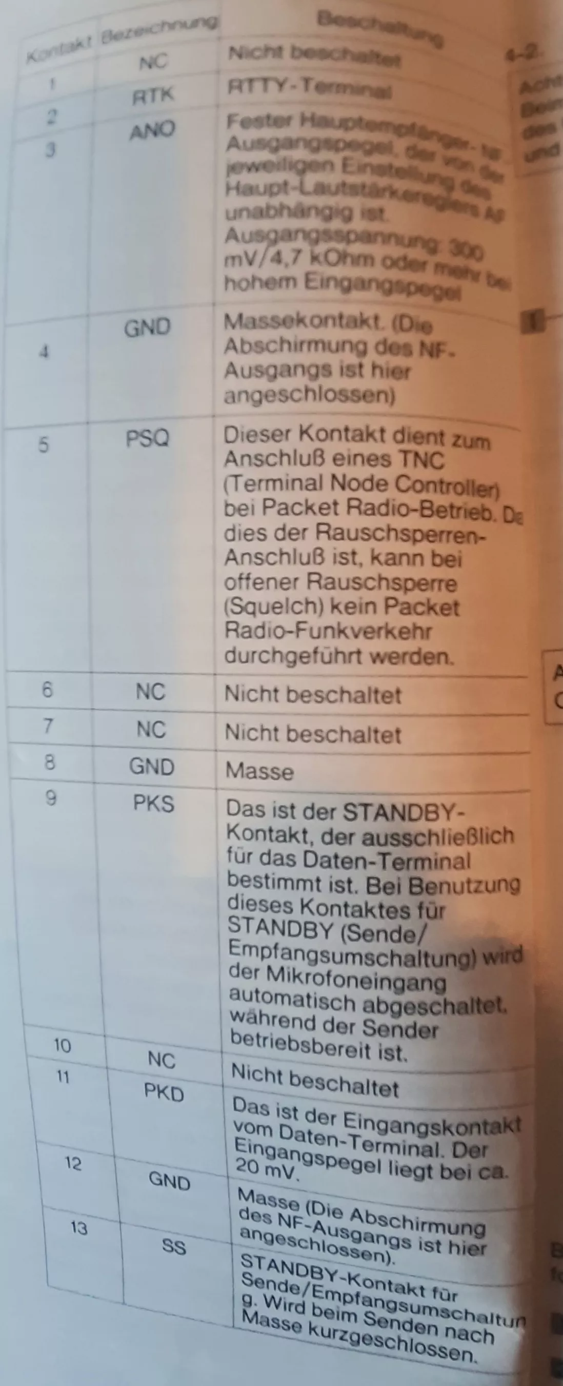

Das Blaue Kabel also RX kommt an Nr. 3. beim neuen Stecker.
Das funktioniert und das Interface Empfängt Einwandfrei.
TX und Modulation bekomme ich einfach nicht hin ausser Verbrannte Finger vom Löten.
