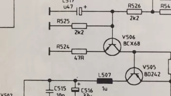

  • So...jetzt habe ich alle Elko getauscht....bis auf den in der Kundendienstschrift mit C517 bezeichneten nicht. (Kann auf dem Elko die Kapazität nicht mehr sehen und genau in der Kopie meiner Kundendienstschrift ist an der Stelle ein schwarzer punkt wo die Kapazität steht)

    Den C517 solltest Du auch tauschen.
