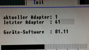

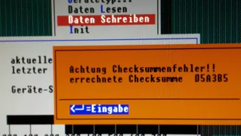

    da ich die nr 1 gekauft habe aber ich damit nur lesen kann und sich der Verkäufer sich nicht meldet werde ich selber tätig und alle fangen mal klein an.
    Da ich mit meinem Bussi ja nur lesen kann , programmiere ich einwenig rum und das ist bis jetzt das Resultat.
    Der schreibvorgang scheint nicht ganz zuende zuschreiben.Die Scala geht bis ende doch dann kommt der fehler aber ich arbeite weiter dran.
    Wenigstens habe ich keine "hier fehlt noch irgendwas......" fehler.
