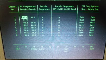

    Ich habe 5 bis 6 verschiede Softwaren, aber nur die funktioniert. Wenn dort schon eine Zahl drin steht, dann kann die ja auch änder, aber wenn das Feld leer ist, dann geht nichts.
    gruß Axel
    Ich kann in das grüne Feld springen, aber ich kann keine Zahl eingeben. Egal was ich mache. Wenn ich das "A" wegnehme dann mault die Software rum das sie es braucht für PL. Ich komme da nicht raus, nur wenn ich ein "A" reinsetze komme ich weiter.
    Aber eine Zahl eingeben, das wird nichts ! Nur dort wo eine Zahl schon drin ist, läßt sich eine änderung vornehmen !
    Gruß Axel
    Original von hjpdeg
    Hallo Axel,
    in der 3.Reihe (decode sequenzes) das A herausnehmen, dann kannst du frei
    eingeben.
    Nicht unter 67 und nicht über 250.
    Grüsse Hans-Joachim
    Das wollte ich wissen. Vielen Dank. muss ich ausprobieren .
    Gruß Axel
    Moin.
    Dort wo die Zahlen schon sind, kann ich ändern. Aber in der zweiten Reihe ist neben der 79.9 ein Loch und da kann ich machen was ich will, dort bekomme ich keine Zahl rein. Sonst wäre ja alles tippi toppi.
    Gruß Axel
