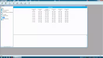

    Recht hast du. Das Problem war, das mir ein Bekannter erzählte, dass man zu programmieren der Sendeleistung das zweite Programm braucht, was "Moto Tuner" heisst. Das ist aber für andere Funktionen. Deslhalb habe ich nur dort gesucht !
    Im normalen Fall wird in der Zeile "Allgemeine Einstellungen" die Einstellung der Sendeleistungen nicht angezeigt, diese kann nur bei der Programmierung der Kanäle unter Leistungsstufe LOW oder HIGH einstellt werden, aber nicht die Sendeleistungs selbst, z.B von 5 - auf 10 Watt.
    Dazu muss in der oberen Leiste, unter "Ansicht" das Experten Menu ausgewählt werden, dann wird alles so wie auf dem Bild angezeigt und es können sämtliche Größenordnungen von Sendeleistungen gewählt werden.
    Gruß Axel ;,z20
