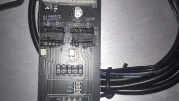

Ja, es sind USB 2.0 Hubs. Nur eben für den Einbau in den Rechner.
Ich wollte speziell dieses Modell. In deutschen Shops hab ich sie nicht gefunden. Also hab ich mich extra bei AliExpress dafür registriert.
Aber ja, man findet dort schon vieles und fragwürdiges. Etwa M.2 SSDs. 2 TB für unter 10 €. Optik und Modellbezeichnungen von Samsung SSDs geklaut. Und laufen dabei auch noch doppelt so schnell der PCI-Express 4.0 Spezifikation. Wohlgemerkt als PCIe 4.0 SSD, zumindest nach der Artikelbeschreibung.
Hmm, ja...

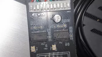

Wenn mir aber solch eine versaute Platine aus China zugeschickt wird, wandert sowas bei mir direkt in den Elektroschrott. Sicherlich kann beim Lötprozess irgendwas schief laufen. Nicht benetzte Pads und Pins, ebenso auch Lötbrücken zwischen den Pins. Natürlich muss dann jemand manuell nacharbeiten. Aber solch ein Schlachtfeld zu hinterlassen und es als neu zu verkaufen geht gar nicht.
Ich hab Dein Post jetzt zum Anlass genommen, das zu reklamieren und hab dafür mein Geld zurück bekommen.
Argumentiert hab ich es damit, dass offensichtlich keine Qualitätskontrolle stattgefunden hat, sonst wär die Platinensauerei aufgefallen. Und damit auch fraglich ist, ob die die Platine überhaupt auf Funktion und Kurzschluss-Sicherheit geprüft wurde.
Aber wie ist es tatsächlich: Besteht Gefahr für das Mainboard?
Ich mach die Platine gerne sauber. Aber ich mach die auch tatsächlich in den Elektroschrott, wenn es sein muss...
Grüße, Michael
Isopropanol müsste ich kaufen. Das hätte ich nicht hier. Waschbenzin hätte ich noch zur Auswahl.
Das nehme ich zum Reinigen von Kontakten, z.B. PCI-Karten, Arbeitsspeicher, etc.
Ahh, okay, danke Dir Jürgen für Deine rasche Antwort!
Ich versuch das mal mit Spiritus weg zu machen.
Hab noch nie bei AliExpress bestellt, bin daher etwas vorsichtig und unsicher.
Grüße, Michi
Ich habe beim "Chinesen" zwei Platinen für den Computer gekauft. Die eine Platine ist sauber, aber die zweite hat so durchsichtige, nicht klebrige Rückstände im Bereich der USB 2.0 Hub Controller Chips.
Sind das Flussmittelrückstände?
Ist das nur ein optisches Übel? Oder kritisch? Und wenn, ist das ein Reklamationsgrund oder kann ich das säubern (mit was?).
Und dann der zweite Punkt: Bei drei von vier Chips lässt sich dessen Bezeichnung nicht mehr ablesen. Nur bei einem konnte ich wenigstens den PL2586 identifizieren.
Wie kommt das, dass die Bezeichnung nimmer lesbar ist?
